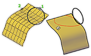

從不同方向將點、線或曲線投影到 3D 實體或曲面上。
透過投影幾何圖形,您可以執行以下一項作業:
若要修剪曲面,請將 SURFACEAUTOTRIM 系統變數設定為 1。
