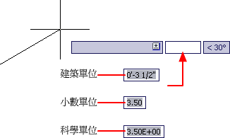

您可以從數種常用慣例中進行選擇,以表示「性質」選項板、動態輸入、狀態列和其他位置中顯示的線性距離和座標的格式和精確度。
例如,以下是動態輸入的三種變化。
