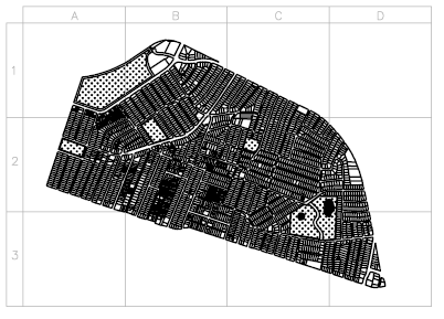

經由將大型圖面組織為分成部分的視圖,您可以僅載入並編輯所需要的內容。例如,如果您正在處理城市平面圖,並只需要編輯東南部分的圖面 (即圖解中的 D3 區域),您可以指定預先定義的視圖,來載入這個繪製區。如果僅需要編輯城市平面圖的出圖號碼,您可以只載入這個特定圖層中的幾何圖形。
