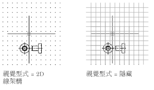

您可以變更格線顯示型式,數個變更選項在「鎖點與格線」頁籤上的「製圖設定」對話方塊。例如,格線依預設顯示為矩形樣式的線,但是當視覺型式設定為 2D 線架構時,您可以將其變更為舊式虛線格線型式。

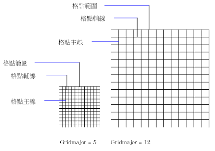

如果格線顯示為線而非點,則稱為主格線線的較暗線會等間隔顯示。使用十進位單位或英呎和英吋時,主格線線對於快速測量距離非常有用。您可以在「製圖設定」對話方塊中控制主格線線的頻率。
若要關閉主格線線的顯示,請將主格線線的頻率設定為 1。

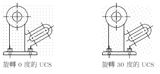

如果需要沿著特定的直線或角度繪製,您可以旋轉使用者座標系統 (UCS) 變更格線和鎖點角度。該旋轉會將螢幕上的十字游標重新對齊以與新角度相符。在以下範例中,UCS 會旋轉 30 度以符合定位架的角度。
格線和鎖點永遠與 UCS 原點對齊。如果需要移動格線和格線鎖點原點,請移動 UCS。
