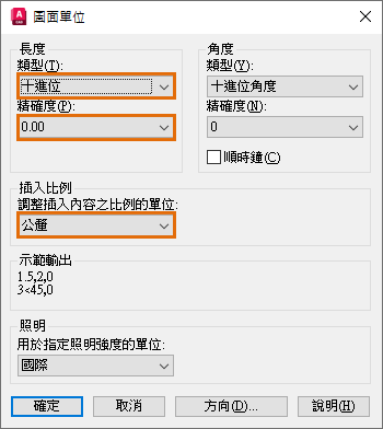

下列步驟的目的是使用公制單位建立簡單的房間配置。
如需樣板的更多資訊,請嘗試您是否嘗試過:使用樣板。
「圖面公用程式」
「單位」 查找 定義圖面單位。
目前圖面中的測量值以小數格式顯示,一個圖面單位表示一公尺。

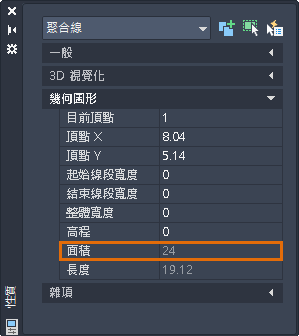

有幾種方式可以找出物件的面積資訊,或使用指定的點。您可以使用「性質」選項板,或使用指令,例如 AREA、MEASUREGEOM 或 LIST。
程式將顯示所選物件的性質,包括面積。

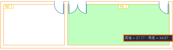

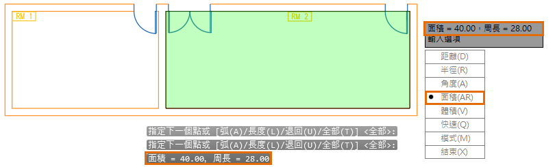

「面積」 查找。
或在指令提示下,鍵入 aa (AREA)。
以綠色亮顯的封閉周長定義要計算的面積。
計算的面積會顯示在指令視窗和動態工具提示中。如果沒有看見結果,請按 F2 開啟指令視窗。

「快速」。
當您在物件上和物件之間移動滑鼠時,可以看到計算的值。

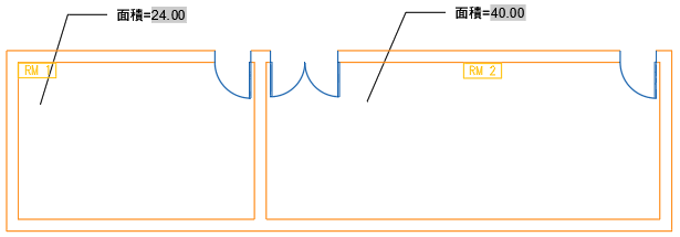

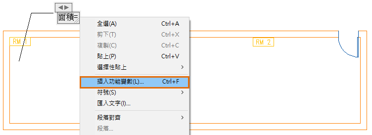

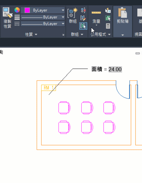

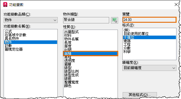

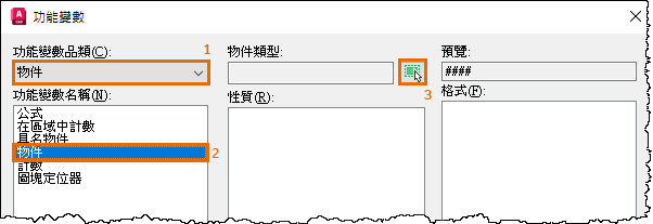

我們來插入一些標示,顯示會議室的面積。雖然 AREA 或 MEASUREGEOM 指令或「性質」選項板會顯示房間面積,但不會在圖面中建立標示。我們將使用多重引線物件 (MLEADER) 和功能變數顯示面積。如需使用 MLEADER 的資訊和秘訣,請參閱您是否嘗試過:標示和圖說的多重引線。
暫時關閉「功能變數」對話方塊。
也會顯示所選性質之計算值的預覽。
所選房間的面積會顯示在多重引線物件的文字中。
「關閉」面板上,按一下「關閉文字編輯器」。或者,在現地文字編輯器之外的圖面中按一下。
RM 2 的周長以開放的聚合線圍住。當提示您在「功能變數」對話方塊中選取物件時,按一下房間底部和側邊的聚合線。頂部線不是房間的封閉聚合線。一個很好的作法是在「功能變數」對話方塊中檢查計算值的預覽。

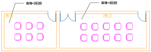

我們在會議室中加入一些家具並排列椅子,讓它們至少分隔一公尺遠。
