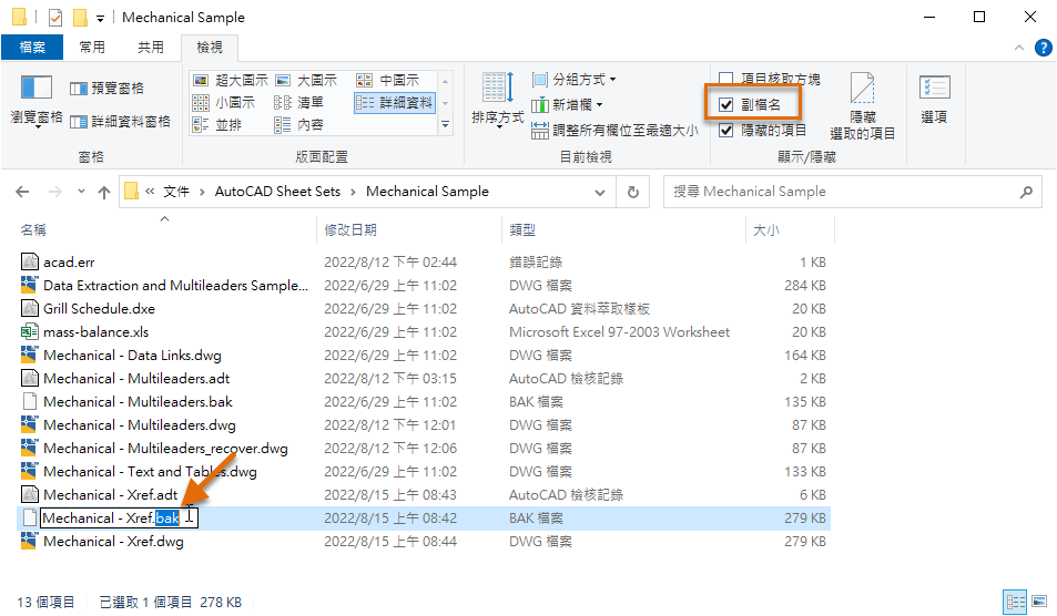

下列步驟說明如何在 Windows 中變更 BAK 或 SV$ 檔的副檔名:
  1. 在 Windows「開始」按鈕上按一下右鍵,然後選擇「檔案總管」。
  2. 導覽至您要變更其副檔名的 BAK 或 SV$ 檔。
  3. 選取檔案,然後按 F2。
  4. 亮顯 bak 或 sv$ 的副檔名,然後輸入 dwg
    註: 如果副檔名未顯示在檔案總管中,請按一下「檢視」頁籤,然後勾選「副檔名」。

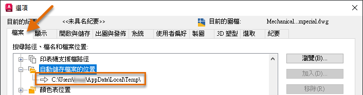

下列步驟說明如何在「選項」對話方塊中變更「圖面備份」和「自動儲存」功能設定,控制在您處理圖面時 BAK 和 SV$ 檔的建立:
  1. 在圖面視窗按一下右鍵,然後選擇「選項」。
  2. 在「選項」對話方塊的「檔案」頁籤中,向下捲動,然後按一下「自動儲存檔案的位置」節點旁邊的「+」。
    可以看到 SV$ 檔的儲存位置。您可以選取節點下的路徑並按一下「瀏覽」來變更位置。

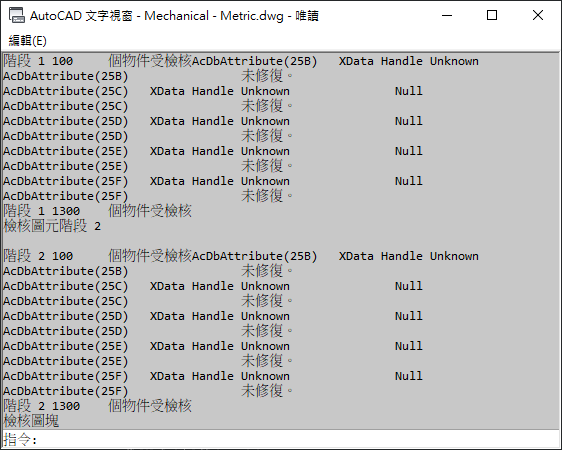

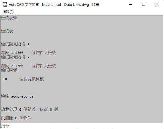

  5. 按 Ctrl+F2 開啟 AutoCAD 文字視窗,或按 F2 展開「指令行」視窗。
    視窗中會展示檢核摘要報告。
    以下影像展示兩個不同圖檔的檢核報告;一個未偵測到任何錯誤,另一個偵測到並修復了錯誤。

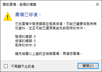

  4. 檢閱「開啟圖檔 - 受損的檔案」訊息方塊中展示的檢核資訊,然後按一下「關閉」。
    如果您開啟的圖面包含錯誤,則會顯示找到並修復的錯誤數,以及由於無法修復而刪除的物件數。
  5. 如果要檢視詳細的檢核摘要報告,請按 Ctrl+F2 開啟 AutoCAD 文字視窗,或按 F2 展開「指令行」視窗。

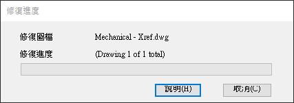

除了修復圖檔,您還可以修復圖檔及其貼附的外部參考。若要修復圖檔以及所有貼附的外部參考,請執行以下作業:
  1. 按一下應用程式按鈕 >「圖檔公用程式」>「修復」>「修復 (含外部參考)」。 查找
  2. 在「全部修復」訊息方塊中,按一下「修復圖檔」。
    註: 修復圖檔及其外部參考時,外部參考會儲存為最新的圖檔格式。如果圖檔相容性很重要,您可以使用 DWG 轉換公用程式 (DWGCONVERT 指令) 將所有圖面重新儲存為特定圖檔格式。

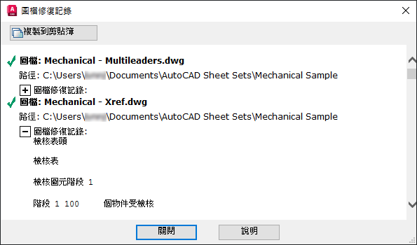

  3. 在「選取檔案」對話方塊中,瀏覽並選取要修復的圖檔,例如 C:\Program Files\Autodesk\AutoCAD <release>\Sample\Mechanical Sample 資料夾中的 Mechanical - Multileaders.dwg 範例圖面。按一下「開啟」。
    螢幕上將顯示「修復進度」訊息方塊,並通知您貼附至圖面的外部參考檔案的檢核進度。
  4. 在「圖檔修復記錄」訊息方塊中,檢閱圖面及其貼附的外部參考的檢核摘要報告。按一下「關閉」以關閉訊息方塊。

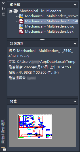

如果 AutoCAD 意外關閉,則下次程式啟動時,應該會通知您其意外關閉,並自動開啟「圖檔修復管理員」。圖檔修復管理員會列示已開啟的所有圖檔,以及與這些圖面關聯的任何 BAK 或 SV$ 檔。
註: 圖檔修復管理員不會追蹤在程式非預期關閉之前已開啟但未至少儲存一次的圖面。請務必在開始後就儲存您的工作,並在之後定期儲存。
註: 雖然圖檔修復管理員會自動開啟,但是您可以按一下應用程式按鈕 >「圖檔公用程式」>「開啟圖檔修復管理員」來開啟。 查找
對於列示的每個圖面,展開頂層節點可開啟並檢視下列檔案的性質 (如果存在):
提示: 在圖檔修復管理員外也可以更名和開啟 BAK 和 SV$ 檔。請參閱本主題中前面的〈備份和自動儲存圖檔〉一節。
註: 從「圖檔修復管理員」開啟圖檔後,建議您先對圖面執行檢核以檢查是否有錯誤,然後再繼續處理圖面。

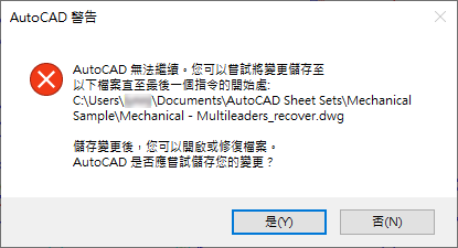

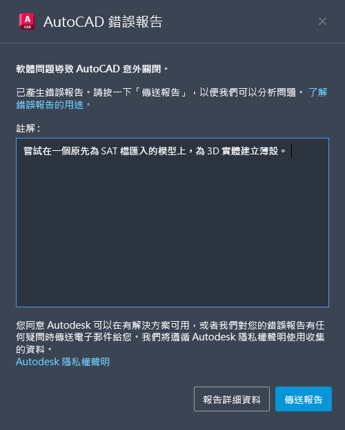

雖然我們希望永遠不會發生,但 AutoCAD 可能會遇到問題並意外關閉。發生此情況時,系統應該會提示您儲存每個開啟且有未儲存變更的圖面。這些圖面的名稱將附加「_recover」,以確保不會覆寫先前儲存的圖檔。
儲存任何開啟的圖面時,如果有未儲存的變更,應該會顯示「AutoCAD 錯誤報告」對話方塊。在此對話方塊中,您可以傳送錯誤報告給我們。錯誤報告包括有關程式和工作站目前狀態的資訊,並可包括選擇性資訊,例如您在發生錯誤時所執行的作業。錯誤報告用於改善產品的穩定性。
以下是輸入一些選擇性資訊的「AutoCAD 錯誤報告」對話方塊:
