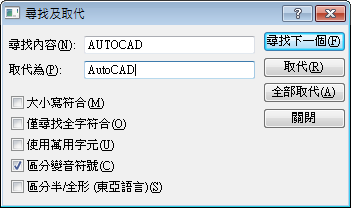

「尋找及取代」對話方塊 - MTEXT
搜尋指定的文字字串並用新文字取代。
MTEXT (指令) 查找:在文字編輯器中或從 MTEXT 快顯功能表選取「尋找及取代」
選項清單
會顯示以下選項。
尋找內容
為您提供空間,以便在其中鍵入要尋找的文字。
取代為
為您提供空間,以便在其中鍵入文字,以取代在「尋找內容」中鍵入的文字。
找下一個
尋找在「尋找內容」中指定的文字的下一個例證。
取代
尋找您在「尋找內容」中指定的文字的下一個例證,並使用「取代為」中的文字將其取代。
全部取代
找出您在「尋找目標」中指定的文字的所有例證,並將它取代為「取代為」中的文字。
大小寫相符
只尋找與「尋找內容」中指定的大小寫字元相符的文字。
文字字串中所有字元的大小寫都必須符合「尋找內容」內文字的大小寫。若清除此選項,將忽略大小寫來尋找與指定字串相符的字串。
全字拼寫須相符
只尋找在「尋找內容」中指定的完整單字。
如果文字是其他文字字串的一部分,則會予以忽略。當清除此選項時,會尋找所有相符的字串,而不論它是完整單字,或是其他單字的一部分。
使用萬用字元
允許在搜尋中使用萬用字元。
如需萬用字元搜尋的更多資訊,請參閱關於尋找及取代文字
區分變音符號
在搜尋結果中區分發音符號標記或重音符號。
區分半/全形 (東亞語言)
在搜尋結果中區分半形字元和全形字元。
