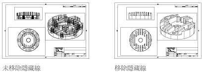

出圖時移除隱藏線的步驟
從配置頁籤出圖時移除隱藏線
選取配置視埠。
按兩下視埠邊界,以顯示「性質」選項板。
在「性質」選項板中,按一下「描影出圖」。
在「描影出圖」下拉式清單中,選取「隱藏」。
按一下「確定」以出圖圖面。
從模型頁籤出圖時刪除隱藏線
按一下
「輸出」頁籤
「出圖」面板
「出圖」
查找
在「出圖」對話方塊中的「描影視埠選項」區域下,從「描影出圖」下拉式清單中選取「隱藏」。
按一下「確定」以出圖圖面。
