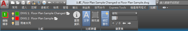

「比較」功能區關聯式頁籤
顯示處理比較結果圖面的各種選項。
選項清單
會顯示以下選項。
摘要
當您選取兩個圖檔進行比較,然後按一下「比較」時,功能區上就會顯示「比較」關聯式頁籤。
「比較」面板
繪製順序
控制比較結果圖面中重疊物件的顯示順序。
DWG 1
顯示第一個 DWG 檔名稱。
DWG 2
顯示第二個 DWG 檔名稱。
圖面資訊
顯示比較圖檔的相關資訊。您可以將資訊插入到圖面中,或複製到 Windows 剪貼簿。
「比較篩選」面板
文字
控制是否在圖面比較時包含文字物件。
填充線
控制是否在圖面比較時包含填充線物件。
「變更集」面板
修訂雲形
在比較結果圖面中的每個變更組周圍顯示修訂雲形。無論是否顯示修訂雲形,變更組都相同。
矩形
在每個變更組周圍建立一個矩形修訂雲形以顯示變更。
多邊形
合併每個個別差異周圍的矩形來建立修訂雲形以顯示變更。
邊距
控制從個別變更集的邊界到用來建立修訂雲形的矩形的偏移距離。
目前的變更集
顯示目前的變更集號碼。當您鍵入特定的變更集號碼並按 Enter 時,就會縮放並導覽至該特定的變更集。
變更集的總數
顯示比較結果圖面中的變更集總數。
導覽
使用「上一個」和「下一個」按鈕控制多個變更集之間的導覽。
