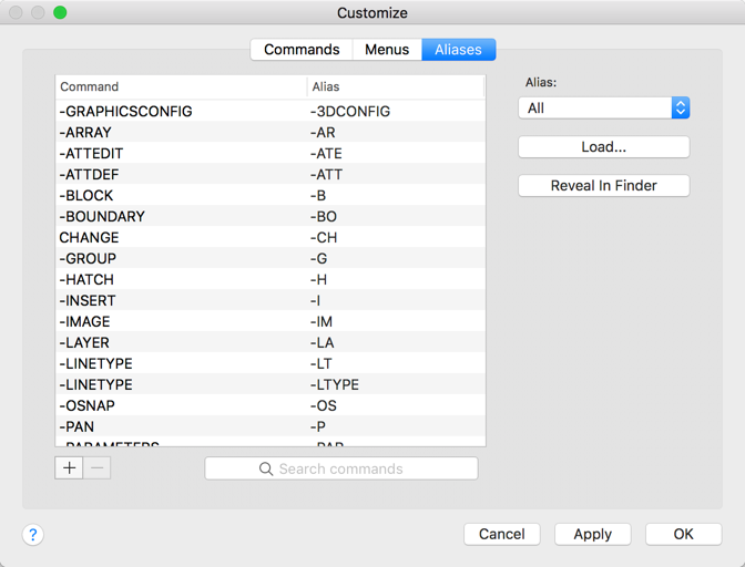

Mac OS
  1. 按一下「工具」功能表「自訂」「編輯指令別名 (PGP)」。(ALIASEDIT 指令)
  2. 執行下列操作之一:
    • 按一下 以加入別名。
    • 按一下 以移除別名。
    • 選取別名,按一下右鍵,然後選取「編輯」以變更既有的別名。
    • 按一下「載入」可載入舊式 .pgp 檔以加入自訂別名到目前的清單。
    • 按一下「顯示於搜尋器」可找出 acaduser.pgp 檔 (如果您要將檔案複製到其他電腦)。
  3. 按一下「套用」可套用變更,並繼續進行變更,或按一下「確定」可套用變更,並結束對話方塊。
註: 指令別名的變更會儲存至 acaduser.pgp 檔 (如果是 AutoCAD LT 則為 acadltuser.pgp)。
