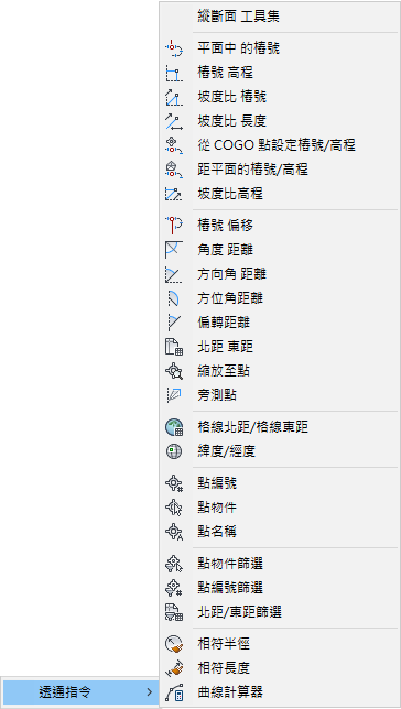

您可以使用「透通指令」功能區頁籤、關聯式功能表、工具列,或以輸入指令的方式,來執行透通指令。
大多數 Autodesk Civil 3D 透通指令是用於在較大作業 (例如建立定線或宗地界址線) 中指定點位置。使用這些透通指令,您可以通過一些資訊計算出點的位置,例如角度和距離,或點物件 (例如點編號) 等資訊。
