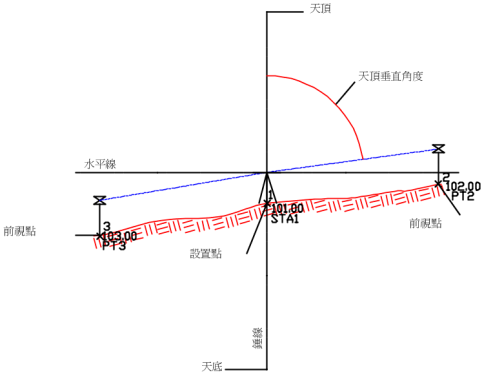

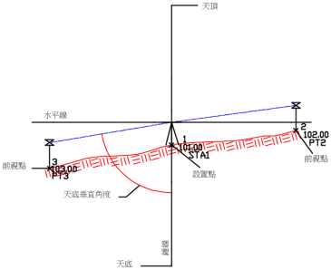

垂直角度
位於水平面上方或下方的角度。此角度以自此地平線的 DDMMSS 來表示。表示自儀器樁號下坡的垂直角度用負值進行描述。天頂角類似於垂直角度,天頂角具有垂直參考平面時除外。

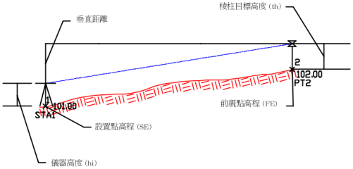

垂直距離
沿坡度地形測量的距離。例如,如果測量從點 A 到點 B 的距離 (坡度比為 3:1),則此距離長於水平測量的距離。

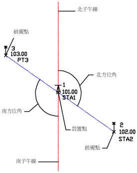

方位角
從參考子午線測量的順時鐘角度。也稱為北方位角。其範圍在 0 到 360 度之間。負方位角將轉換為順時鐘值。

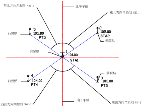

方向角
相對於北向或南向 (取其中最近的方向) 測量的角度,並加入了東向或西向指示。該角度永遠小於 90 度 (PI/2 弳度或 100 百分度),並按象限編號進行參考。
