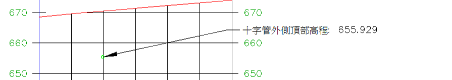

  5. 按一下「標示和表格」面板 「加入標示」,然後選取「整個壓力管網縱斷面」或「單一零件縱斷面」。您可以在需要時將標示拖離管,如以下插圖中所示。
    如果交叉壓力管沿著定線移至其他樁號,則標示將被更新為新樁號和高程資訊。

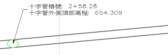

  5. 按一下「標示和表格」面板 「加入標示」,然後選取「整個壓力管網橫斷面」或「單一零件橫斷面」。您可以在需要時將標示拖離管,如以下插圖中所示。
    如果交叉壓力管移動到不同的高程,則標示將被更新為新資訊。
