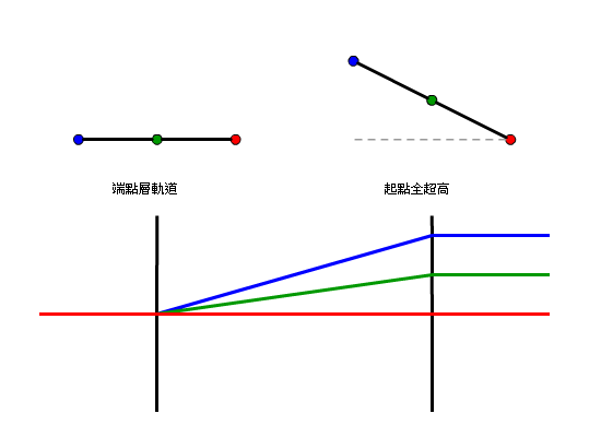

低側軌道旋轉
下圖說明了用於單軌鐵路的「低側軌道」旋轉方式。

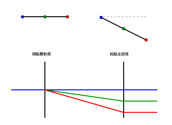

高側軌道旋轉
下圖說明了用於單軌鐵路的「高側軌道」旋轉方式。

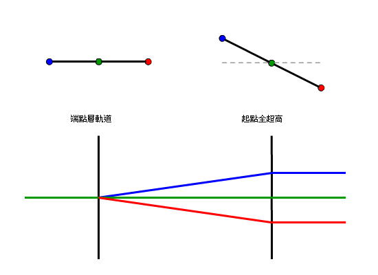

中心基準線旋轉
下圖說明了用於單軌鐵路的「中心基準線」旋轉方式。
