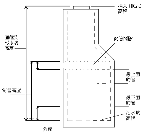

- 污水坑和坑深。污水坑是指連接器結構內側上的底部區域或小室,例如集水井。污水坑區域有時用作收集垃圾的儲藏所。坑深是指從結構內側底部到與其連接的所有管的最低仰拱之間的距離。特定類型結構的坑深可以根據設計需求而不同。通常,人孔沒有坑深。
下圖展示了典型連接器結構上元件的位置。
