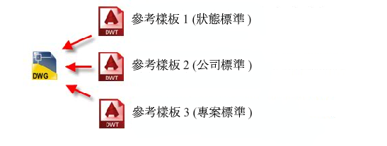

此外,您也可以有多個貼附至圖面的參考樣板。例如,您可能有狀態、公司、專案標準的樣板:
您可以指定一個架構,以便在存在重複的型式時具有最高優先權的樣板優先。
