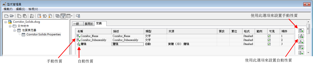

  1. 使用型式管理員定義性質集。
    建立新性質集,並設置將與物件關聯的手動與自動性質。
    • 手動性質將針對物件以手動方式輸入。為手動性質輸入的值將與物件一併儲存。
    • 自動性質將從物件獲取。例如,物件的物理特性(諸如體積)是自動性質。

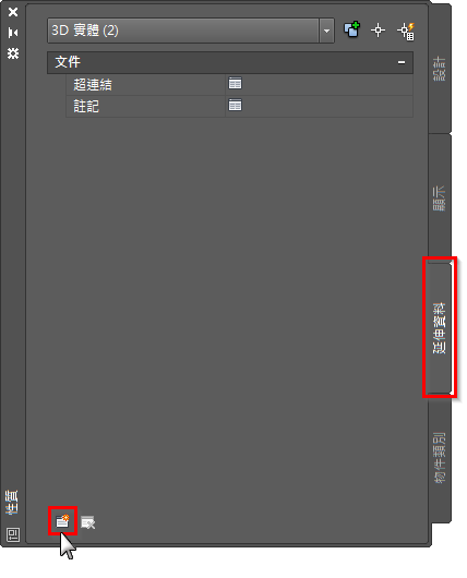

  2. 選取圖面中的物件,並使用 AutoCAD 的「性質」選項板將性質集指定至 Autodesk Civil 3D 物件。
    按一下「性質」選項板中「延伸資料」頁籤上的「加入性質集」 將性質集指定至所選物件。
    將性質集指定至物件後,該性質集將成為物件所關聯之性質資料的容器。性質值將自物件直接獲取(例如 3D 實體體積)或針對物件手動輸入。
