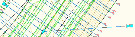

使用掣點編輯取樣線的步驟
  1. 在圖面中,按一下要編輯的取樣線。
    取樣線將在各頂點處顯示掣點編輯位置。
  2. 使用菱形中心掣點沿定線將取樣線移動到新位置。
    取樣線滑動到新位置,同時保持相對的幾何圖形不變。移動取樣線時,它將重新定位到基本圖元 (例如螺旋線、曲線或其他切線)。它永遠保持與定線互垂。
  3. 使用正方形末端掣點拉伸 (加長或縮短)、移動或旋轉線段。
    將重繪取樣線。
  4. 在保持相對方向的情況下,使用線段末端的三角形掣點拉伸 (加長或縮短) 每一條線段。
    將重繪取樣線。
  5. 按 Esc 鍵或輸入 eXit 以完成該步驟。
    將移動或編輯取樣線線段。

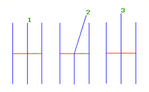

還原已旋轉取樣線為互垂的步驟
  1. 在圖面中,按一下取樣線。
    取樣線將在各頂點處顯示掣點編輯位置。
  2. 使用正方形末端掣點旋轉線段,使其脫離相對於父系定線的互垂方位。
  3. 按一下已旋轉的取樣線。
  4. 按一下右鍵,再按一下「設成正交」。
    已旋轉的取樣線 (1-2) 轉回相對於其父系定線的互垂方位 (3),但仍維持原有拉伸或縮短的長度。
