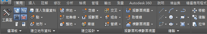

Autodesk Civil 3D 功能區是用於存取指令和功能的主使用者介面。
功能區上提供的指令組織為頁籤。每個頁籤將被組織為一系列面板。
依預設,功能區通常打開 (顯示),並可以使用 Ribbon 和 RibbonClose 指令來顯示或關閉。
功能區頁籤有兩種基本類型:靜態和關聯式。
在功能區打開時,靜態功能區頁籤會永遠顯示。

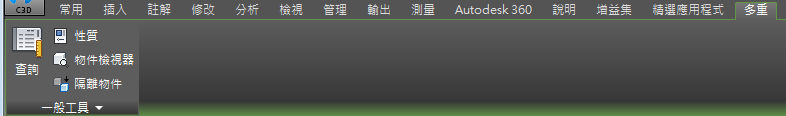

同時選取多種類型的物件時,功能區中會顯示「多重」關聯式頁籤。例如,如果同時選取管網物件和定線物件,則會顯示「多重」關聯式頁籤。
