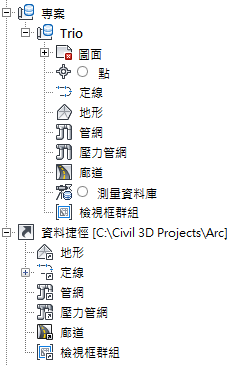

探勘器的專案集合
圖中展示了名為 Trio 的 Vault 專案的集合和名為 Arc 的資料捷徑專案的集合。兩個專案類型均是從預設的專案樣板建立的。因此,它們具有完全相同的地形、定線以及其他物件集合,並可以將這些集合做為多個圖面中的參考。
