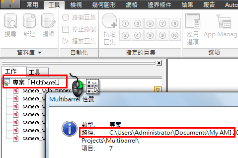

執行 vbs 指令碼之後,子料管記錄會寫入至儲存在專案資料夾中的文字檔案。
  1. 在專案名稱上按一下右鍵,然後在下拉功能表中選取「性質」以決定專案位置。
  2. 導覽至您的專案檔,將清單向下捲動至文字檔案。
