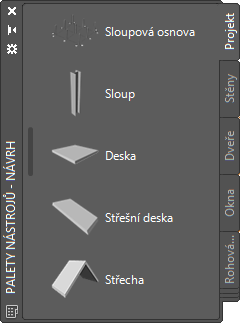

Paleta Nástroje obsahující nástroje desky a střešní desky
