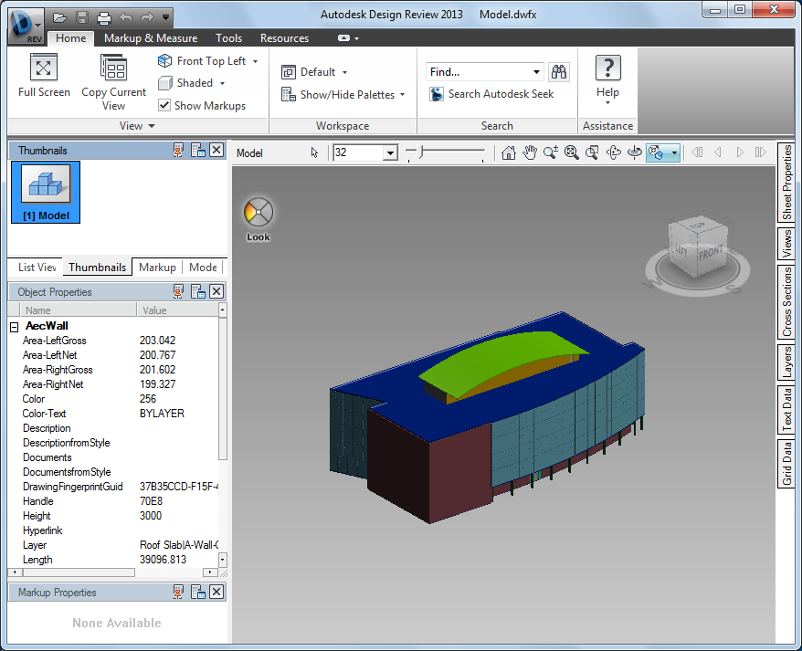

Soubory DWG lze publikovat jako 2D nebo 3D modely včetně dat sady vlastností zahrnutých v souboru DWF nebo DWFx. Při zobrazení těchto souborů v prohlížeči Autodesk Design Review mohou uživatelé vybrat komponenty, které představují objekty, a zobrazit informace o objektu na paletě vlastností objektu.
Soubor DWFx publikovaný v prohlížeči Autodesk Design Review
