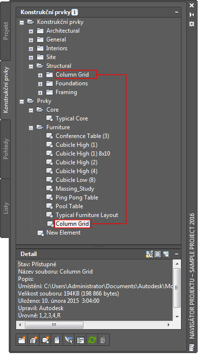

- Na panelu nástrojů Rychlý přístup klikněte na možnost Navigátor projektu
- Na kartě Konstrukční prvky najděte konstrukční prvek, který chcete převést na prvek, a přetáhněte jej do kategorie Prvky nebo do jedné z jejích podkategorií.
Poznámka: Chcete-li prvek převést zpět na konstrukční prvek, přetáhněte jej do kategorie Konstrukční prvky.
- Zadejte vlastnosti prvku.
Otevře se dialog Navigátor projektu – Změna cest projektu.
- Aktualizujte svoje soubory projektu:
