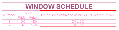

Chcete-li změnit automatické vlastnosti generované ve výkazu oken, proveďte následující:

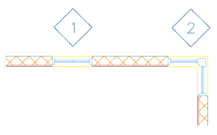

Otevřete výkres s běžnými okny a rohovými okny.
Klikněte na
kartu Správa

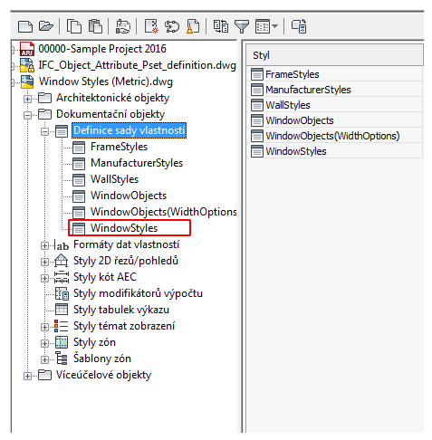

panel Styl a zobrazení
Správce stylů
Rozbalte definici sady vlastností a vyberte styly oken.

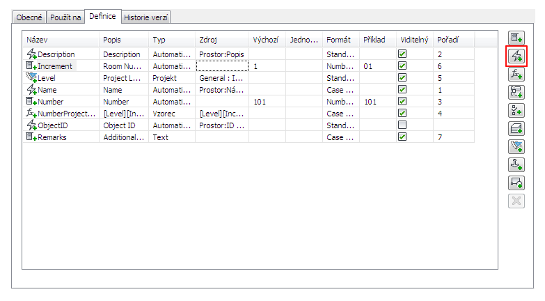

Na kartě Definice klikněte na tlačítko Přidat definici automatické vlastnosti.

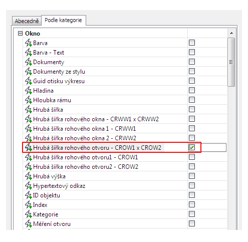

Pod položkou Styly oken vyberte položku Hrubá šířka otvoru rohu – CROW1 X CROW2.

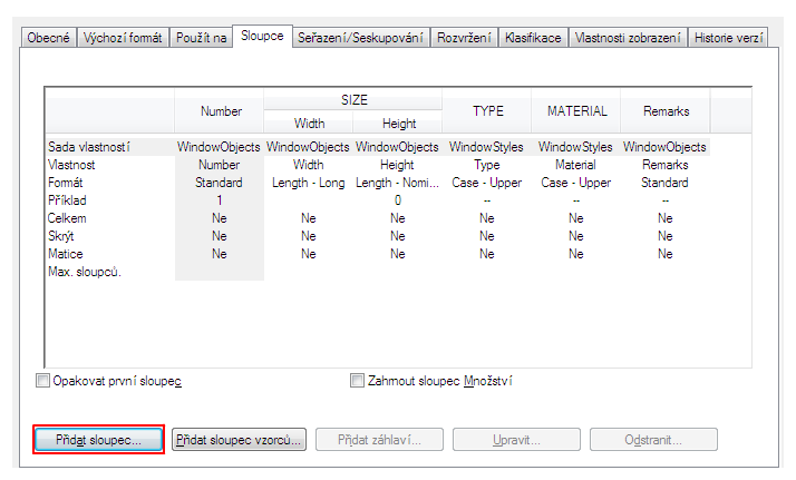

Rozbalte tabulku výkazu a styl a vyberte položku Výkaz oken.
Klikněte na kartu Sloupce
Přidat sloupec.

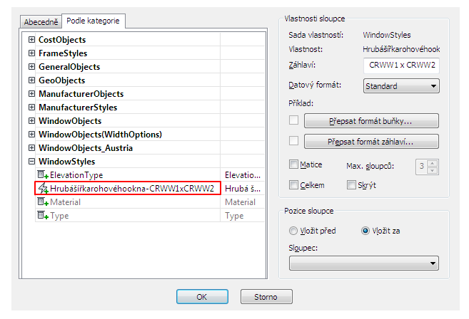

V dialogu Přidat sloupec pod položkou Styly oken vyberte položku Hrubá šířka rohového otvoru – CROW1 X CROW2.
Klikněte na tlačítko OK.
Ve Správci stylů klikněte na tlačítko Použít a potom na tlačítko OK.
Klikněte na kartu Poznámka
panel Výkazy
Štítek okna.
Vyberte objekty okna ve výkresu, které chcete opatřit štítkem.
panel Výkazy
Výkaz oken.
Vyberte ve výkresu běžná a rohová okna.
Stiskněte tlačítko Enter.
Určete levý horní roh tabulky a pravý horní roh tabulky a stiskněte klávesu Enter.
Všimněte si ve vygenerovaném výkazu, že je zobrazena automatická vlastnost Hrubá šířka otvoru rohu – CROW1 X CROW2.
