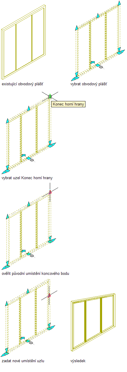

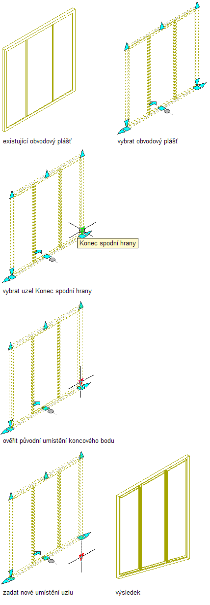

Změny linie střechy a linie podlaží
Tento postup použijte pro změnu výšky nebo tvaru horní hrany a spodní hrany pomocí uzlů.
Vyberte obvodový plášť.
Vyberte koncový uzel horní hrany anebo koncový uzel spodní hrany, přesuňte uzel do vhodné polohy a jednou klikněte tlačítkem myši.
