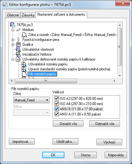

Uzel Uživatelsky definované rozměry papíru & kalibrace
Připojí soubor PMP k souboru PC3, kalibruje plotr a přidá, zruší nebo zreviduje uživatelské rozměry papíru. Pomocí tohoto uzlu můžete také upravit standardní rozměry papíru. Uzel zpřístupní průvodce Vlastní velikost papíru a Kalibrace plotru. Pokud byl plotr, který používáte, kalibrován, soubor PMP (Plotter Model Parameter) obsahuje data o této kalibraci. Pokud ještě není soubor PMP připojen k upravovanému souboru PC3 a chcete jej použít, je nutné jej svázat se souborem PC3. Pokud byl plotr při vytváření souboru PC3 kalibrován pomocí průvodce Přidat plotr, je soubor PMP již připojen. Pro připojení nebo odpojení souboru PMP k upravovanému souboru PC3 můžete použít volbu Uživatelsky definované rozměry papíru a kalibrace.
Uživatelské rozměry papíru (pouze pro nesystémové tiskárny)
Vytvoří uživatelské rozměry papíru nebo změní potisknutelnou oblast standardních nebo nestandardních rozměrů papíru.
Pokud není plotr systémovou tiskárnou Windows, můžete pomocí průvodce Uživatelské rozměry papíru vytvořit nový rozměr papíru nebo vybrat rozměr ze seznamu dostupných velikostí papíru (ze souboru PMP). Pokud je plotr systémovou tiskárnou Windows, použijte možnost Uživatelské vlastnosti.
Každý plotr má maximální potisknutelnou plochu, která je daná způsobem uchycení papíru a tím, kam až se může pohybovat vozík s pery. Pokud vytvoříte rozměr papíru, který je větší než rozměr nabízený v Editoru kalibrace plotru, zkontrolujte, zda je plotr schopen tuto velikost pokreslit.
  • Přidat: Spustí průvodce Vlastní velikost papíru. Pokud přidáváte velikost papíru, můžete buď vytvořit nový libovolný rozměr, nebo vytvořit nový rozměr na základě seznamu dostupných velikostí pro zvolený nakonfigurovaný plotr. Nová velikost papíru je definována uživatelem, není to tedy standardní velikost.
  • Vymazat: Vymaže ze seznamu vybraný uživatelský rozměr papíru.
  • Upravit: Spouští průvodce Vlastní velikost papíru, ve kterém lze modifikovat vybranou velikost papíru. Tohoto průvodce můžete použít pro změnu nastavení všech uživatelských rozměrů papíru.
Poznámka:
U systémových tiskáren Windows můžete měnit nastavení velikosti papíru pouze v dialogu Uživatelské vlastnosti.
Upravit standardní rozměry papíru
Upraví standardní rozměry papíru tak, aby potisknutelná oblast odpovídala možnostem tiskárny. (Pomocí Editoru konfigurace plotru nemůžete vytvořit uživatelské rozměry papíru pro systémové tiskárny.)
  • Seznam standardních rozměrů papíru: Zobrazí sestavu rozměrů papíru, které jsou k dispozici.
  • Upravit: Spustí průvodce Vlastní velikost papíru. Můžete upravit potisknutelnou oblast a název souboru. Nová velikost papíru je definována uživatelem, není to tedy standardní velikost.

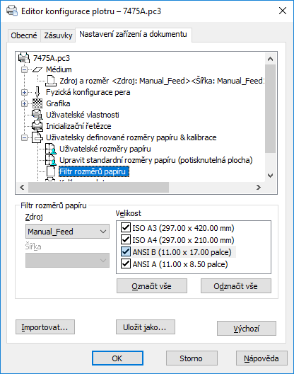

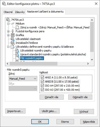

Filtr rozměrů papíru
Filtruje seznam rozměrů papíru zobrazených pro vybrané vykreslovací zařízení v dialozích Vykreslování a Nastavení stránky. Seznam rozměrů papíru je zobrazen na kartě Nastavení vykreslování v dialogu Vykreslování a na kartě Nastavení rozvržení v dialogu Nastavení stránky.
Vyberte rozměry papíru, které chcete zobrazovat pro toto zařízení.
  • Označit vše: Skryje všechny rozměry papíru pro dané zařízení.
  • Odznačit vše: Zobrazí všechny rozměry papíru pro dané zařízení.
Kalibrace plotru
Spustí průvodce Kalibrovat plotr. Pokud potřebujete korigovat nesrovnalosti v měřítku, můžete kalibrovat prostřednictvím průvodce Kalibrace plotru. Viz část „Kalibrace plotrů a práce s vlastními velikostmi papíru“ v Příručce ovladačů a periferií.
Poznámka:
Kalibraci plotru byste měli provádět pouze v případě, že potřebuje výkresy v přesném měřítku a váš plotr nebo tiskárna vytváří nepřesné výtisky. Kalibrace plotru způsobí, že program změní měřítko všech vykreslení zaslaných do vašeho plotru. Pokud je váš plotr vybaven kalibračním podprogramem, doporučuje se použít tento podprogram místo podprogramu dodávaného s tímto programem.
Název souboru PMP
Připojí nebo odpojí soubor PMP k editovanému souboru PC3. Pro zrušení asociace mezi souborem PMP a souborem PC3 použijte volbu Odpojit.
  • Připojit: Připojí soubor PMP k souboru PC3. Poté můžete znovu použít kalibrační data a data uživatelské velikosti papíru uložená v souboru PMP.
  • Uložit PMP: Uloží soubor PMP do složky <název produktu>drv.
  • Odpojit: Oddělí soubor PMP spojený se souborem PC3, který upravujete.
