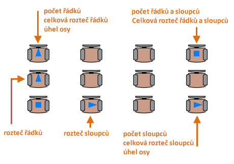

Díky asociativním polím lze provádět úpravy přímo pomocí uzlu a jeho možností zobrazených při umístění kurzoru nad uzel nebo pomocí příkazu EDITPOLE na kontextové kartě či příkazovém řádku. Zde jsou například základní ovládací prvky pro obdélníkové pole židlí. Křivková pole a polární pole mají podobné ovládací prvky.

I po těchto změnách zůstává pole asociativní a rozteče a úhly mezi položkami můžete dynamicky změnit jedinou operací.
