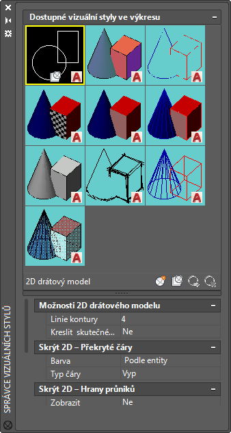

Správce vizuálních stylů má ve výkresu dostupný panel vzorových obrázků stylů zobrazení a následující panely vlastností:

Zobrazí obrázky příkladů stylů zobrazení, které jsou dostupné ve výkresu. Na panelech nastavení jsou zobrazena nastavení plochy, prostředí a hrany zvoleného vizuálního stylu.
Ikony na vzorovém obrázku udávají stav vizuálního stylu:

Při přejetí kurzorem přes vzorový obrázek se zobrazí popis v nápovědě.
