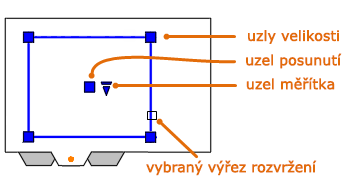

Úprava výřezů rozvržení
Po vytvoření výřezu rozvržení lze měnit jeho velikost, vlastnosti, měřítko a také jej přesunovat.
Poznámka: Protože výřezy rozvržení představují objekty, je možné na ně používat i příkazy úprav, například KOPIE, POSUN a VYMAŽ.
