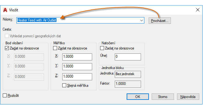

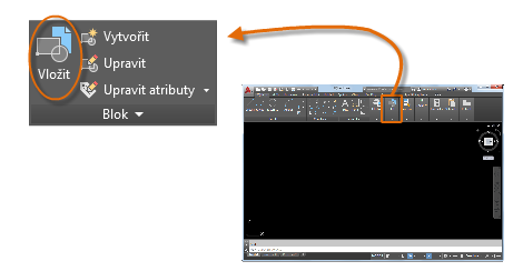

Obvykle je každý z těchto bloků samostatný výkresový soubor, pravděpodobně uložený ve složce s podobnými výkresovými soubory. Pokud některý z nich potřebujete vložit do aktuálního výkresového souboru, můžete použít příkaz VLOŽ (nebo v příkazovém okně zadejte VL).
Při prvním vkládání výkresu jako blok klikněte na tlačítko Procházet a vyhledejte soubor výkresu. Dbejte, abyste bloky uspořádali do snadno vyhledatelných složek.
Po vložení je definice bloku uložena v aktuálním výkresu. Od této chvíle je možné ho vybrat v rozevíracím seznamu Název, aniž by bylo nutné kliknout na tlačítko Procházet.
Tip: Výchozí nastavení v dialogu Vložit jsou obvykle přijatelná. Po výběru názvu bloku klikněte na tlačítko OK, a poté určíte jeho umístění ve výkresu. Pokud je to nutné, můžete ho později otočit.

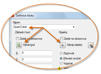

Místo vytvoření výkresového souboru, který má být vložen jako blok, je vhodné vytvořit definici bloku přímo v aktuálním výkresu. Tuto metodu použijte, pokud blok nemáte v plánu vkládat do nějakého jiného výkresu. V takovém případě k vytvoření definice bloku použijte příkaz BLOK.

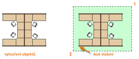

Například tímto způsobem můžete vytvořit modul pro krychlový design.
  1. Vytvořte objekty pro blok.
  2. Spusťte příkaz BLOK.
  3. Zadejte název bloku, v tomto případě Quad-Cube.
  4. Vyberte objekty, které jste vytvořili pro blok (klikněte na 1 a 2).
  5. Určete bod vložení bloku.
Informace pro kroky 3, 4 a 5 můžete do dialogu Definice bloku zadat v libovolném pořadí.
Po vytvoření definice bloku můžete blok vložit, zkopírovat a otočit podle potřeby.
Pomocí příkazu ROZLOŽ můžete, pokud potřebujete provést nějaké změny, rozložit blok zpět na jednotlivé objekty jeho součástí. Na obrázku níže byla krychle vpravo rozbalena a upravena.
V tomto příkladu byste pravděpodobně vytvořili z objektů v rozloženém bloku novou definici bloku.
