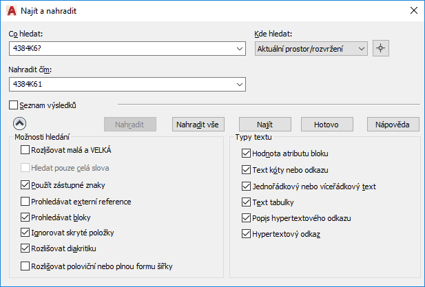

  1. Klikněte na kartu Poznámka > panel Text > Najít. Hledat
  2. Zadejte text, který chcete nalézt, a stiskněte klávesu Enter. Pomocí zástupných znaků je možné definovat řetězec znaků.
    Zobrazí se dialog Najít a nahradit.
  3. Zadejte řetězec znaků, kterým chcete nalezený text nahradit.
    Pokud máte například několik podobných součástí ve výkresu, které je všechny třeba změnit na 4384K61, zadejte výraz 4384K6? do pole Najít a výraz 4384K61 do pole Nahradit.
  4. Nepovinný parametr. V rozevíracím seznamu Kde hledat vyberte oblast, ve které chcete textové objekty hledat. Pokud chcete vytvořit nový nebo změnit existující výběr, můžete použít tlačítko Vybrat objekty.
  5. V případě nutnosti rozbalte dialog a nastavte možnosti vyhledávání a typu textu.
    Poznámka: Pokud v textovém poli Najít používáte zástupné znaky, zaškrtněte možnost Použít zástupné znaky.
  6. Použijte jeden z následujících postupů:
    • Kliknutím na tlačítko Najít\Najít další procházejte jednotlivé instance. Klikněte na tlačítko Nahradit u všech instancí, u kterých chcete nový text použít.
    • Kliknutím na tlačítko Nahradit vše zaktualizujete všechny instance, které odpovídají kritériím vyhledávání.

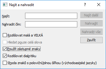

Nalezení a nahrazení textu ve víceřádkovém textu
  1. Dvakrát klikněte na víceřádkový text.
  2. Klikněte na kartu Textový editor > panel Nástroje > Najít a nahradit. Hledat
  3. Použijte jeden z následujících postupů:
    • Kliknutím na tlačítko Najít další lze zvýraznit každou instanci. Klikněte na tlačítko Nahradit u všech instancí, u kterých chcete nový text použít.
