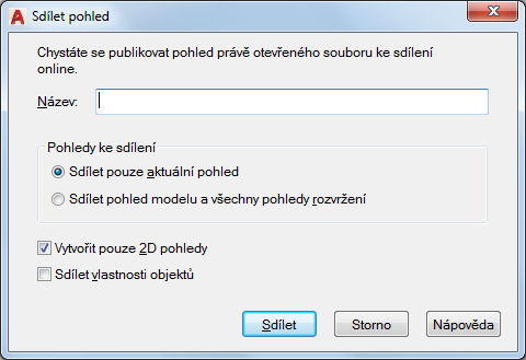

Dialog Sdílet pohled
Nastaví možnosti pro tvorbu sdíleného pohledu.
SDÍLEJPOHLED (příkaz) Hledat
Seznam možností
Zobrazí se následující možnosti.
Název
Určuje název sdíleného pohledu. Název může mít maximálně 255 znaků a může obsahovat písmena, číslice, mezery a zvláštní znaky nepoužívané systémem a tímto programem pro jiné účely.
Pohledy ke sdílení
Publikuje reprezentaci aktuálního prostoru nebo celý výkres k prohlížení online a sdílení. Toto usnadní komunikaci a spolupráci s ostatními účastníky bez nutnosti sdílení zdrojových souborů DWG.
Sdílet pouze aktuální pohled
Publikuje neoříznuté hranice modelového prostoru nebo aktuálního rozvržení.
Sdílet pohled modelu a všechny pohledy rozvržení
Publikuje neoříznuté hranice modelového prostoru a všechna rozvržení.
Vytvořit pouze 2D pohledy
Omezí tvorbu pohledů pouze na 2D objekty.
Sdílet vlastnosti objektů
Určuje, zda jsou extrahovány vlastnosti objektu. Pokud je tato možnost zaškrtnuta, proces extrahování bude trvat déle, objekty je však poté možné vybrat v prohlížeči podle jejich asociovaných vlastností.
Sdílení
Spustí proces na pozadí k extrakci objektových dat a k odeslání do dočasného cloudového umístění, kde je možné data zobrazit a sdílet.
Poznámka: Na 64bitových počítačích se proces extrakce dokončuje lokálně a na 32bitových počítačích se výkres pro účely extrakce dočasně odesílá do zabezpečeného, anonymního umístění ve vašem účtu služby Autodesk Web & Mobile.
