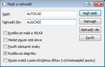

Dialog Najít a nahradit – MTEXT
Vyhledá zadané textové řetězce a nahradí je novým textem.
MTEXT (příkaz) Hledat: Vyberte ikonu Najít a nahradit v textovém editoru nebo v místní nabídce příkazu MTEXT.
Seznam možností
Zobrazí se následující možnosti.
Najít
Umožňuje napsat text, který chcete najít.
Čím
Nabízí prostor pro zadání textu, kterým chcete nahradit text zadaný v textovém poli Najít.
Najít další
Vyhledá další výskyt textu určeného v textovém poli Najít.
Položku
Najde další instanci textu, který jste zadali v textovém poli Najít, a nahradí jej textem z pole Nahradit.
Nahradit vše
Najde všechny instance textu, který jste zadali v textovém pole Najít, a nahradí jej textem z pole Nahradit.
Rozlišovat malá a velká
Hledá pouze text s velkými a malými znaky podle určení v textovém poli Najít.
Velikost všech znaků v textovém řetězci musí odpovídat velikosti textu v textovém poli Najít. Po zrušení zaškrtnutí tohoto políčka je nalezena shoda pro zadaný textový řetězec bez ohledu na velká a malá písmena.
Pouze celá slova
Hledá pouze celá slova zadaná v textovém poli Najít.
Pokud je daný text součástí jiného slova, bude ignorován. Po zrušení zaškrtnutí tohoto políčka je nalezena shoda pro textové řetězce bez ohledu na to, zda se jedná o celá slova nebo části slov.
Použít zástupné znaky
Umožňuje použití zástupných znaků při vyhledávání.
Další informace o vyhledávání pomocí zástupných znaků naleznete v části Hledání a nahrazování textu.
Shoda diakritiky
Ve výsledcích hledání porovnává shodu diakritických značek nebo přízvuků.
Shoda znaků s poloviční/plnou šířkou (východoasijské jazyky)
Ve výsledcích hledání porovnává shodu znaků s poloviční a plnou šířkou.
