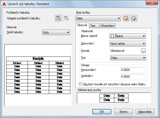

Dialogy Nový styl tabulky a Upravit styl tabulky
TABSTYL (příkaz) Hledat

Počáteční tabulka
Umožňuje určit tabulku ve výkresu, která se použije jako příklad pro formátování tohoto stylu tabulky. Po výběru tabulky můžete zadat strukturu a obsah, který chcete zkopírovat z dané tabulky do stylu tabulky.
Pomocí ikony Odstranění tabulky můžete odstranit tabulku z aktuálního stylu tabulky.
Obecné
Směr tabulky
Definuje nový styl tabulky nebo upraví existující styl tabulky.
Nastavuje směr tabulky. Příkaz Dolů vytvoří tabulku orientovanou shora dolů. Příkaz Nahoru vytvoří tabulku orientovanou zdola nahoru.
  • Dolů Řádek nadpisu a záhlaví sloupce jsou v horní části tabulky. Jestliže kliknete na tlačítko Vložit řádky a pak na tlačítko Pod, nový řádek je vložen pod aktuální řádek.
  • Nahoru. Řádek nadpisu a záhlaví sloupce jsou v dolní části tabulky. Jestliže kliknete na tlačítko Vložit řádky a pak na tlačítko Pod, nový řádek je vložen nad aktuální řádek.

Styly buňky
Definuje nový styl tabulky nebo upraví již existující styl tabulky. Můžete vytvořit libovolný počet stylů buňky.
Nabídka Styl buňky
Zobrazí styly buněk nalezené v tabulce.
Tlačítko Vytvořit styly buňky
Zobrazí dialog Vytvoření nového stylu buňky.
Tlačítko Správa stylů buněk
Zobrazí dialog Správa stylů buněk.
Karty Styl buňky
Nastavte vzhled datových buněk, text buněk a ohraničení buněk.
Karta Všeobecné
Vlastnosti
Barva výplně
Určuje barvu pozadí buňky. Výchozí barva je Žádná.
Chcete-li zobrazit dialog Výběr barvy, zvolte možnost Vybrat barvu.
Zarovnání
Určuje zarovnání textu v buňce tabulky. Text je zarovnáván na střed, nahoru nebo dolů s ohledem na horní a dolní ohraničení buňky. Text je zarovnáván na střed, vlevo, nebo vpravo s ohledem na levé a pravé ohraničení buňky.
Formát
Nastaví typ dat a formátování pro řádky tabulky Data, Záhlaví sloupce nebo Název. Kliknutím na toto tlačítko se zobrazí dialog Formát buňky tabulky, kde můžete podrobněji definovat možnosti formátování.
Typ
Udává styl buňky buď jako popisek nebo jako data.
Okraje
Řídí mezeru mezi ohraničením buňky a obsahem buňky. Nastavení okrajů buněk je použito na všechny buňky v tabulce. Výchozí nastavení je 0.06 (britské) a 1.5 (metrické).
Horizontální
Určuje vzdálenost mezi textem nebo blokem v buňce a levým a pravým ohraničením buňky.
Vertikální
Určuje vzdálenost mezi textem nebo blokem v buňce a horním a dolním ohraničením buňky.
Sloučit buňky při vytváření řádku/sloupce
Sloučí všechny nové řádky nebo sloupce s aktuálním stylem buňky do jedné buňky. Tuto volbu můžete použít k vytvoření řádku s názvem na začátku tabulky.
