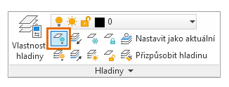

K přístupu k nástrojům hladiny můžete kromě Správce vlastností hladiny použít panel Hladiny na kartě Výchozí pásu karet.
Například tlačítko Vypnout vypne hladiny libovolných vybraných objektů.

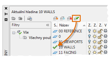

Všechny nové objekty jsou při kreslení vkládány na aktuální hladinu. Zelená značka zatržení ve Správci vlastností hladiny označuje aktuální hladinu.

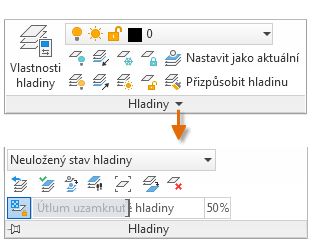

Uzamknutím hladin můžete zabránit nechtěné úpravě objektů na těchto hladinách. Ve výchozím nastavení jsou objekty na uzamknutých hladinách zobrazeny ztlumeně a při umístění kurzoru myši nad objekt se zobrazí malá ikona zámku.
Úroveň útlumu na uzamknutých hladinách je možné nastavit, případně je zcela skrýt. Hledat
Funkce utlumení pro uzamknuté hladiny umožňuje snížit vizuální složitost výkresu při zachování vizuální reference a možností uchopení objektů.
V tomto příkladu je úroveň útlumu nastavena na úrovně 90 %, 50 % a 25 %.
Zde je několik věcí, které je nutné mít na paměti při práci s uzamknutými hladinami:
Případně je možné skrýt objekty na uzamknutých hladinách místo jejich útlumu.
Toto je nejrychlejší způsob změny úrovně útlumu na 0 % a zpět na předchozí úroveň. Pokud nepoužíváte pás karet, použijte příkaz IZOLHLAD.
