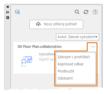

Seznam sdílených pohledů
Každý sdílený pohled zobrazuje miniaturu a základní informace.
Pořadí třídění
Zobrazí sdílené pohledy v určitém pořadí: podle data vytvoření, názvu nebo data vypršení platnosti.
Rozbalená položka sdíleného pohledu
Jakmile kliknete na obrázek miniatury v seznamu sdílených pohledů, rozbalí se a nabídne možnosti komentování, odpovědi na komentář nebo označení komentáře jako vyřešeného. Kliknutím na obrázek miniatury po rozbalení otevřete prohlížeč a zobrazíte sdílený pohled v prohlížeči Autodesk Viewer. Kliknutím na tlačítko Zpět se vrátíte do seznamu pohledů.
  • Všechny odpovědi jsou zobrazeny v pořadí, v jakém byly přijaty, a to bez odsazování odpovědí od jiných odpovědí.
  • Pokud je komentář vyřešen, skupina souvisejících komentářů se skryje. Zaškrtnutím políček Vyřešit a Zobrazit vyřešené je možné řídit zobrazování komentářů.
  • Další akce jsou dostupné v nabídce (...) u každého sdíleného pohledu v seznamu.
Další (...)
V nabídce Další je možné spravovat sdílené pohledy.
Zobrazit v prohlížeči
Otevře prohlížeč a zobrazí uložený pohled v prohlížeči Autodesk Viewer.
Kopírovat odkaz
Zkopíruje odkaz na pohled ve vašem účtu služby Autodesk Web and Mobile do schránky systému Windows. Tento odkaz je možné vložit do e-mailu nebo jiného přístupového bodu, který přijímá hypertextové odkazy, díky čemuž budou vaši klienti a kolegové schopni otevřít sdílený pohled v jejich prohlížeči.
Rozšíření
Přidá 30 dnů k aktuálnímu datu před automatickým odstraněním pohledu z účtu Autodesk Web & Mobile.
Vymaž
Kdykoli odebere sdílený pohled z vašeho účtu Autodesk Web & Mobile.
