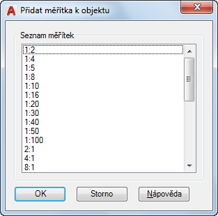

Dialog Přidat měřítka k objektu
OBJMĚŘÍTKO (příkaz) Hledat: Přidat
Přidá nové měřítko k vybranému objektu poznámky.
Seznam možností
Zobrazí se následující možnost.
Seznam měřítek
Zobrazí seznam měřítek, která lze přidat k vybranému objektu poznámky.
Více měřítek lze vybrat tak, že při jejich výběru podržíte stisknutou klávesu Shift nebo Ctrl.
Pro přidání měřítek do tohoto seznamu použijte příkaz UPRSEZMĚŘ.
