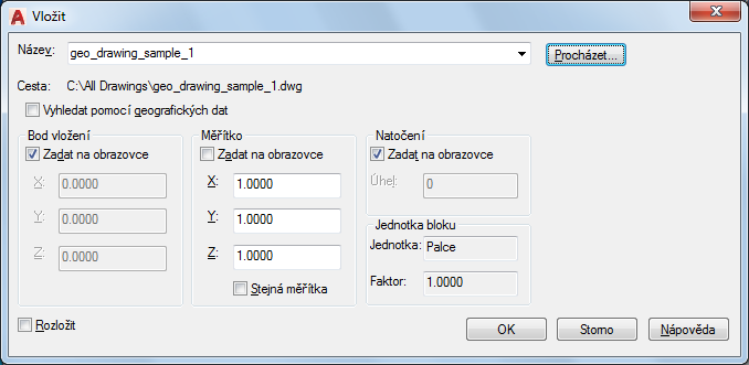

Dialog Vložit
Určí název a pozici bloku nebo výkresu určeného k vložení.
VLOŽ (příkaz) Hledat
Umístění vložených bloků závisí na orientaci USS.
Název
Určuje název bloku určeného k vložení nebo název souboru určeného k vložení jako blok.
Procházet
Otevře dialog Vyberte výkresový soubor (standardní dialogové okno pro výběr souboru), kde můžete vybrat blok nebo výkresový soubor k vložení.
Cesta
Udává cestu k bloku.
Vyhledat pomocí geografických dat
Slouží k vložení výkresu pomocí geografických dat jako reference.
Určuje, zda aktuální a připojený výkres obsahuje geografická data. Tato možnost je k dispozici, pouze pokud oba výkresy obsahují geografická data.
Popis
Zobrazí popis, který byl uložen s blokem.
Náhled
Zobrazí náhled určeného bloku pro vložení. Ikona blesku v pravém dolním rohu náhledu označuje, že se jedná o dynamický blok. Ikona udává, že blok je blokem poznámky.
Bod vložení
Udává bod vložení bloku.
Zadat na obrazovce
Pomocí polohovacího zařízení definuje bod vložení bloku.
Vložit souřadnice
Umožňuje ruční zadávání hodnot souřadnic X, Y a Z bodu vložení bloku.
X
Nastavuje hodnotu souřadnice X.
Y
Nastavuje hodnotu souřadnice Y.
Z
Nastavuje hodnotu souřadnice Z.
Měřítko
Určí měřítko vkládaného bloku. Zadání záporných hodnot faktorů měřítka X, Y a Z vkládá zrcadlový obraz bloku.
Zadat na obrazovce
Pomocí polohovacího zařízení definuje měřítko bloku.
Vložit faktor měřítka
Umožňuje ručně zadat faktor měřítka bloku.
X
Umožňuje nastavit faktor měřítka na ose X.
Y
Umožňuje nastavit faktor měřítka na ose Y.
Z
Umožňuje nastavit faktor měřítka na ose Z.
Stejná měřítka
Určuje jednotné měřítko pro souřadnice X, Y a Z.
Natočení
Určuje úhel natočení vkládaného bloku v aktuálním USS.
Zadat na obrazovce
Pomocí polohovacího zařízení definuje natočení bloku.
Vstupní úhel
Umožňuje ručně zadat úhel otočení bloku.
Úhel
Nastaví úhel natočení pro vkládaný blok.
Jednotka bloku
Zobrazí informace o jednotkách bloku.
Jednotka
Určuje hodnotu INSUNITS (jednotky vložení) pro vkládaný blok.
Faktor
Zobrazí faktor stupnice jednotek, který se vypočítá na základě hodnoty INSUNITS (jednotky vložení) bloku a výkresových jednotek.
Rozložit
Rozloží blok a vloží jednotlivé části bloku. Pokud je zaškrtnuto políčko Rozložit, můžete použít jen stejná měřítka zobrazení.
Složky bloku nakreslené v hladině 0 v ní zůstanou. Objekty s barvou DLEBLOK jsou bílé. Objekty s typem čáry DLEBLOK mají typ čáry CONTINUOUS.
