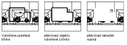

O použití překrývacích objektů k maskování oblastí výkresu
Překrývací objekt je mnohoúhelníková oblast, která maskuje pod ní ležící objekty pomocí aktuální barvy pozadí. Oblast překrytí je definována rámečkem překrytí, který můžete zapnout při úpravách a vypnout při vykreslování.
