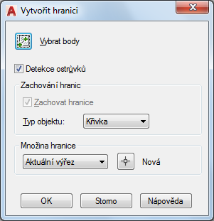

Dialog Vytvořit hranici
HRANICE (příkaz) Hledat
Seznam možností
Zobrazí se následující možnosti.
Vybrat body
Určí hranici z existujících objektů, které tvoří uzavřenou oblast kolem určeného bodu.
Nalezení ostrovů
Určuje, zda příkaz HRANICE zjišťuje vnitřní uzavřené hranice nazývané ostrovy.
Typ objektu
Určuje typ nového hraničního objektu. Příkaz HRANICE vytvoří hranici jako oblast nebo objekt typu křivka.
Množina hranice
Definuje množinu objektů, které příkaz HRANICE analyzuje při definování hranice z určeného bodu.
Aktuální výřez
Definuje množinu hranic od všech objektů v rozsahu aktuálního výřezu. Při výběru této možnosti budou zrušeny všechny aktuální množiny hranic.
Nová
Vyzve vás k zadání objektů, ze kterých chcete vytvořit množinu hranic. Při vytváření nové množiny hranic zahrne příkaz HRANICE pouze objekty, které lze použít k vytvoření oblasti nebo uzavřené křivky.
Další informace o možnostech v tomto dialogu naleznete v popisu příkazu ŠRAFY.
