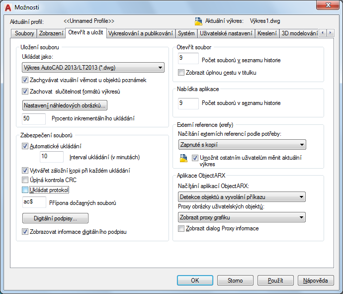

Karta Otevřít a Uložit (dialog Možnosti)

Uložení souboru
Řídí nastavení vztahující se k ukládání souboru.
Uložit jako
Zobrazí platné formáty souborů používané při ukládání souboru pomocí příkazů ULOŽ, ULOŽJAKO, RULOŽ a PIŠBLOK. Formát souboru zvolený pro tuto možnost je výchozím formátem pro ukládání výkresů.
Zachovávat vizuální věrnost u objektů poznámek
Určuje, zda je výkres uložen s vizuální věrností.
(systémová proměnná SAVEFIDELITY)
Objekty poznámek mohou mít reprezentace ve více měřítkách. Objekty poznámek jsou rozloženy a jednotlivá měřítka jsou uložena do samostatných hladin, které jsou pojmenovány podle původní hladiny s připojeným číslem.
Poznámka: Povolení možnosti Zachovávat vizuální věrnost u objektů poznámek se vztahuje pouze na výkresy uložené do původního formátu výkresového souboru (verze výkresu 2007 a starší).
Zachovat slučitelnost formátů výkresů
Řídí podporu omezení velikosti velkých objektů při otevírání a ukládání výkresů.
(systémová proměnná LARGEOBJECTSUPPORT)
Nastavení náhledových obrázků
Zobrazí dialog Nastavení náhledů, který řídí, zda jsou náhledy aktualizovány při uložení souboru.
Procento inkrementálního ukládání
Nastavuje povolené procento potenciálně nevyužitého místa ve výkresovém souboru. Úplné ukládání odstraňuje nevyužité místo. Inkrementální ukládání je rychlejší, ale zvětšuje velikost výkresu.
(systémová proměnná ISAVEPERCENT)
Pokud nastavíte hodnotu % inkrementálního ukládání na 0, bude výkres vždy uložen celý. Pro optimální výkon nastavte hodnotu na 50. Pokud máte nedostatek diskového prostoru, nastavte hodnotu na 25. Nastavíte-li hodnotu 20 nebo nižší, provádění příkazů ULOŽ a ULOŽJAKO se značně zpomalí.
Zabezpečení souborů
Pomáhá zamezovat ztrátě dat a při detekci chyb.
Automatické ukládání
Automaticky ukládá váš výkres v zadaných časových intervalech. Pomocí systémové proměnné SAVEFILEPATH je možné určit umístění všech souborů automatického ukládání. V proměnné SAVEFILE (jen pro čtení) je uložen název souboru automatického ukládání.
Poznámka: Automatické ukládání je vypnuto, pokud je otevřen Editor bloků. (není k dispozici v aplikaci AutoCAD LT)
Interval ukládání (v minutách): Je-li volba automatického ukládání zapnuta, určuje, jak často bude výkres ukládán.
(systémová proměnná SAVETIME)
Vytvářet záložní kopii při každém ukládání
Zlepšuje rychlost přírůstkového ukládání, zvláště u větších výkresů.
(systémová proměnná ISAVEBAK)
Další informace o používání záložních souborů naleznete v části O vytváření záložních souborů a obnově dat z nich.
Úplná kontrola CRC
Není k dispozici v aplikaci AutoCAD LT
Určuje, zda má být prováděna cyklická kontrola nadbytečnosti (CRC) při každém načtení nového objektu do výkresu. CRC je mechanismus kontroly chyb. Pokud dojde k poškození výkresů a máte podezření na hardwarový problém nebo chybu programu, zapněte tuto volbu.
Ukládat protokol
Zapisuje obsah z textového okna do protokolu. (systémová proměnná LOGFILEMODE, viz také LOGFILEPATH a LOGFILENAME)
Přípona dočasných souborů
Určuje jedinečnou příponu dočasných uložených souborů. Výchozí přípona je .ac$.
Digitální podpisy
Poskytuje možnosti pro přidání digitálního podpisu do výkresu při jeho uložení.
Zobrazovat informace digitálního podpisu
Při otevření souboru s platným digitálním podpisem předloží informace o digitálním podpisu. (Systémová proměnná SIGWARN)
Otevřít soubor
Řídí nastavení, které se týká historie použitých a otevřených souborů.
Počet souborů v seznamu historie
Řídí počet naposledy použitých souborů, které jsou uvedeny v seznamu v nabídce Soubor. Platné hodnoty jsou 0 až 9.
Zobrazit úplnou cestu v titulku
Zobrazí úplnou cestu k aktivnímu výkresu v titulku výkresu nebo v záhlaví okna aplikace, je-li výkres maximalizován.
Nabídka Aplikace
Určuje počet naposledy použitých souborů zobrazených v rychlé nabídce nabídky aplikace Poslední dokumenty. Platné hodnoty jsou 0 až 50.
Externí reference (xref)
Řídí nastavení, která se vztahuje k editování a načítání externích referencí.
Načítání externích referencí podle potřeby
Zapne nebo vypne načtení externí reference na požádání a určuje, zda otevře odkazovaný výkres nebo kopii.
(systémová proměnná XLOADCTL)
  • Vypnuté: Vypne načítání dle potřeby.
  • Zapnuté: Zapíná načítání dle potřeby a zvyšuje výkonnost produktu. Vyberte volbu Zapnuté pro zrychlení načítání připojených externích referencí obsahujících prostorový index nebo index hladiny. Je-li vybrána tato volba, nemohou ostatní uživatelé výkres, který je připojen jako reference, upravovat.
  • Zapnuté s kopií: Zapíná načítání dle potřeby, ale bude používat kopii výkresu, na který se odkazuje. Ostatní uživatelé mohou upravovat originální výkres.
Umožnit ostatním uživatelům měnit aktuální výkres
Není k dispozici v aplikaci AutoCAD LT.
Určuje, zda aktuální výkres může být editován na místě, když je připojen jako externí reference do jiného výkresu.
(systémová proměnná XEDIT)
Aplikace ObjectARX
Řídí nastavení týkající se aplikací AutoCAD Runtime Extension a proxy grafiky.
Načítání ObjectARX aplikací podle potřeby
Určuje, zda a kdy bude načtena konkrétní aplikace na požádání.
(systémová proměnná DEMANDLOAD)
  • Zakázat načítání podle potřeby: Vypíná načítání podle potřeby.
  • Detekce uživatelských objektů: Dle potřeby nahraje zdrojovou aplikaci, jakmile otevřete výkres, který obsahuje uživatelské objekty. Toto nastavení při vyvolání některého z jejích příkazů nenačte příslušnou potřebnou aplikaci.
  • Vyvolání příkazu: Jestliže vyvoláte některý z jejích příkazů, načte se v případě potřeby zdrojová aplikace. Toto nastavení nenačte příslušnou potřebnou aplikaci, když otevřete výkres, který obsahuje uživatelské objekty.
  • Detekce objektů a vyvolání příkazu: Při otevření výkresu, který obsahuje uživatelské objekty, nebo při vyvolání některého z jejích příkazů načte zdrojovou aplikaci, je-li třeba.
Proxy obrázky uživatelských objektů
Řídí zobrazení proxy objektů ve výkresu.
(systémová proměnná PROXYSHOW)
Zobrazit dialog Proxy informace
Při vytvoření proxy objektu zobrazí zprávu.
(systémová proměnná PROXYNOTICE)
