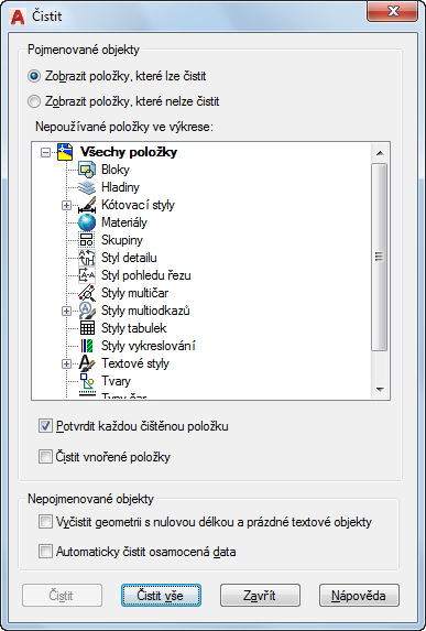

Dialog Čisti
Odebere z výkresu nepoužité položky, například definice bloku a hladiny. Zobrazí položky, které lze čistit.
ČISTI (příkaz) Hledat
Seznam možností
Zobrazí se následující možnosti.
Pojmenované objekty
Zobrazit položky, které lze čistit
Přepne stromové zobrazení tak, aby zobrazovalo všechny pojmenované objekty, které mohou být vyčištěny.
Nepoužívané položky ve výkrese
Zobrazí seznam pojmenovaných objektů, které nejsou používané v aktuálním výkresu a které mohou být vyčištěny.
Kliknutím na znaménko plus nebo dvojitým kliknutím na typ objektu si můžete zobrazit seznam položek pro kterýkoli typ objektu. Položku vyčistíte výběrem položky pro vyčištění.
Volba Čistit vnořené položky odstraňuje položky pouze tehdy, zvolíte-li jednu z těchto možností:
  • Všechny položky nebo Bloky (ve stromovém zobrazení)
  • Tlačítko Čistit vše
Zobrazit položky, které nelze čistit
Přepne stromové zobrazení tak, aby zobrazovalo přehled objektů v aktuálním výkresu, které nemohou být vyčištěny.
Položky právě používané ve výkrese
Zobrazí seznam objektů, které nemohou být z výkresu odstraněny.
Většina z těchto objektů jsou aktuálně používané ve výkresu nebo jsou výchozí položky, které nelze odstranit.
Pokud vyberete jeden pojmenovaný objekt, pod stromovým zobrazením se zobrazí informace, proč daný objekt nelze vyčistit.
Potvrdit každou čištěnou položku
Při čištění položky zobrazí dialog Potvrdit čištění.
Odstraní všechny nepoužité pojmenované objekty z výkresu i v případě, že jsou použity nebo odkazovány jinými nepoužitými pojmenovanými objekty.
Zobrazí se dialog Potvrdit čištění a vy můžete zrušit nebo potvrdit čištění položek.
Tipy
Zobrazí bližší informace, proč nelze vyčistit vybranou položku.
Nepojmenované objekty
Vyčistit geometrii s nulovou délkou a prázdné textové objekty
Odstraní geometrii s nulovou délkou (úsečky, oblouky, křivky atd.) v objektech mimo bloky. Také umožňuje odstranění víceřádkového textu a textu, který obsahuje pouze mezery (žádný text) v objektech mimo bloky.
Poznámka: Příkaz ČISTI neodstraní geometrii s nulovou délkou ani prázdný text a objekty víceřádkového textu z bloků nebo uzamknutých hladin.
Automaticky čistit osamocená data
Provede skenování výkresu a odebere při otevření dialogu Čistit zastaralá data stylů čar DGN.
Čisti
Vyčistí vybrané položky.
Čistit vše
Vyčistí všechny nepoužívané položky.
