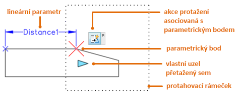

Přidání akcí a parametrů
Akce a parametry v definici bloku poskytují pravidla pro chování bloku po jeho vložení do výkresu.
Obecně platí, že nejprve vytvoříte parametr, a potom s tímto parametrem asociujete akci. Parametr je reprezentován jako parametrický bod s jedním nebo více uživatelskými uzly, které se zobrazí po vložení bloku do výkresu a jeho výběru.
Poznámka: Pokud se v Editoru bloků zobrazí žluté pole s vykřičníkem, obvykle to znamená, že parametr zatím nemá asociovanou akci.
Když vkládáte dynamický blok do výkresu a manipulujete s jedním z jeho uživatelských uzlů, přiřazená akce určuje, co se změní v dynamickém bloku. Stejně jako parametry lze změnit akce pomocí palety Vlastnosti uvnitř nástroje Editor bloků.
