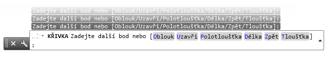

Nastavení počtu řádků zobrazených u historie dočasných výzev
Neukotvené příkazové okno pouze s jedním řádkem zobrazuje během spuštění příkazu historii dočasných výzev. Použijte tuto metodu, chcete-li změnit počet řádků v historii.
  1. Vlevo od oblasti výzvy klikněte na tlačítko Přizpůsobit Řádky historie výzev.
  2. Na příkazovém řádku zadejte počet řádků, které mají být zobrazeny (0 až 10).
