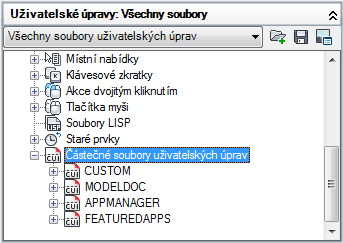

Podokno Uživatelské úpravy slouží k přechodu na různé prvky uživatelského rozhraní, které jsou uloženy v načtených souborech uživatelských úprav.
V tomto podokně můžete vytvářet a upravovat prvky uživatelského rozhraní, například karty a panely pásu karet a panel nástrojů Rychlý přístup. Podél horní části podokna najdete nástroje, které lze použít k načtení částečných souborů uživatelských úprav do hlavního souboru uživatelských úprav, uložení změn do načtených souborů uživatelských úprav a určení způsobu zobrazení načtených souborů uživatelských úprav.
Stromové zobrazení se používá k vytváření a správě prvků uživatelského rozhraní. Jakmile je prvek uživatelského rozhraní vytvořen, lze k němu přiřadit příkazy jejich přetažením z podokna Seznam příkazů. Přetažením příkazů nahoru nebo dolů ve stromovém zobrazení můžete také změnit pořadí, ve kterém se budou zobrazovat na prvcích uživatelského rozhraní, například na panelu pásu karet nebo na panelu nástrojů.

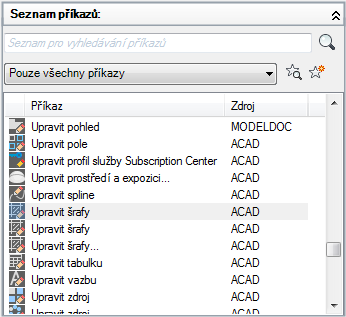

Podokno Seznam příkazů obsahuje všechny příkazy, které jsou k dispozici v aktuálně načtených souborech CUIx. V seznamu můžete vybrat existující příkaz a upravit jeho vlastnosti nebo vytvořit nový příkaz. Jestliže vytvoříte nový příkaz, bude přidán do souboru CUIx, který je zobrazen v rozevíracím seznamu v horní části podokna Uživatelské úpravy: <název souboru>.
V horní části podokna Seznam příkazů je pole Seznam pro vyhledávání příkazů, které umožňuje filtrovat seznam Příkaz podle zadaného textového řetězce. Textový řetězec je porovnáván se všemi částmi názvů příkazů a výsledky se zobrazí v seznamu Příkaz.
Rozevírací seznam Kategorie v horní části podokna Seznam příkazů obsahuje seznam přednastavených kategorií, které slouží k filtrování příkazů zobrazených v poli se seznamem Příkaz. Rozevírací seznam obsahuje některé speciální kategorie. Například:
Příkazy a ovládací prvky, které lze přiřadit k prvku uživatelského rozhraní, jsou zobrazeny v seznamu v dolní části tohoto podokna. Pokud příkaz nebo ovládací prvek přetáhnete na prvek uživatelského rozhraní, zobrazí se při uložení souboru CUIx a jeho načtení do aplikace jako tlačítko nebo ovládací prvek.

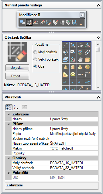

Podokno Dynamické zobrazení zobrazuje náhled prvku uživatelského rozhraní vybraného v podokně Uživatelské úpravy. Umožňuje upravit obrázek příkazu vybraného v podokně Seznam příkazů a vlastnosti specifické pro položku vybranou v podokně Uživatelské úpravy nebo Seznam příkazů.
V závislosti na vybrané položce se zobrazí jeden nebo několik z následujících panelů:
