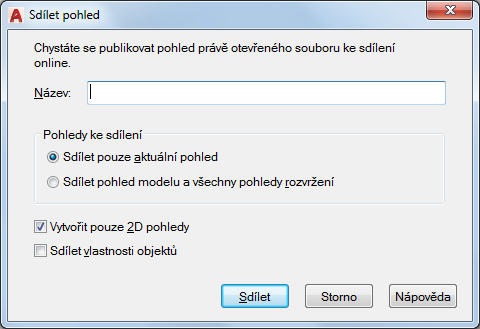

Nastaví možnosti pro tvorbu sdíleného pohledu.
SDÍLEJPOHLED (příkaz) Hledat
Zobrazí se následující možnosti.
Určuje název sdíleného pohledu. Název může mít maximálně 255 znaků a může obsahovat písmena, číslice, mezery a zvláštní znaky nepoužívané systémem a tímto programem pro jiné účely.
Publikuje reprezentaci aktuálního prostoru nebo celý výkres k prohlížení online a sdílení. Toto usnadní komunikaci a spolupráci s ostatními účastníky bez nutnosti sdílení zdrojových souborů DWG.
Publikuje neoříznuté hranice modelového prostoru nebo aktuálního rozvržení.
Publikuje neoříznuté hranice modelového prostoru a všechna rozvržení.
Omezí tvorbu pohledů pouze na 2D objekty.
Určuje, zda jsou extrahovány vlastnosti objektu. Pokud je tato možnost zaškrtnuta, proces extrahování bude trvat déle, objekty je však poté možné vybrat v prohlížeči podle jejich asociovaných vlastností.
Spustí proces na pozadí k extrakci objektových dat a k odeslání do dočasného cloudového umístění, kde je možné data zobrazit a sdílet.
