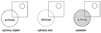

Určí hranici z vybraných objektů, které tvoří uzavřenou oblast.
Vnitřní objekty nejsou detekovány automaticky. Je nutné vybrat objekty uvnitř vybrané hranice, abyste měli jistotu, že tyto objekty budou vyšrafovány nebo vyplněny podle aktuálního stylu detekce ostrůvků.
Pokaždé, když kliknete na volbu Vybrat objekty, příkaz ŠRAFY zruší výběr předchozí výběrové množiny.
Kdykoliv při výběru objektů můžete vyvolat místní nabídku kliknutím pravým tlačítkem do kreslicí plochy. Lze tak zrušit poslední výběr nebo všechny výběry, změnit metodu výběru, změnit styl výběru ostrůvků nebo vybrat náhled šrafy nebo výplně.
