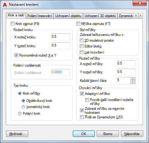

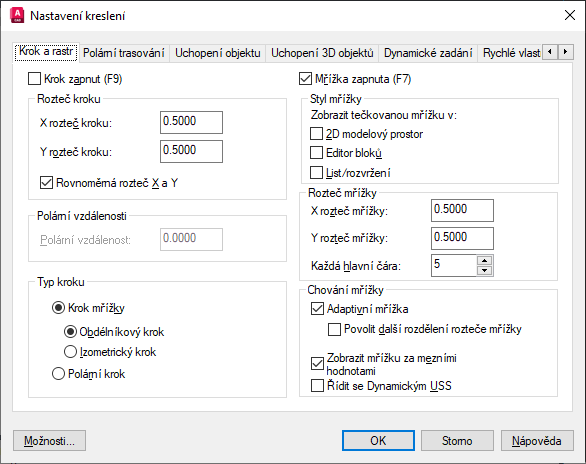

Určuje nastavení kroku a rastru.
VNASTAV (příkaz)
Zapne nebo vypne režim Krok. Režim Krok můžete také zapnout nebo vypnout kliknutím na tlačítko Režim uchopení na stavovém řádku, stisknutím klávesy F9, nebo pomocí systémové proměnné SNAPMODE.
Určuje neviditelný, obdélníkový rastr umístění kroku, který omezuje pohyb kurzoru na zadané intervaly X a Y.
Určuje rozteč kroku ve směru X. Hodnota musí být kladné reálné číslo. (Systémová proměnná SNAPUNIT)
Určuje rozteč kroku ve směru Y. Hodnota musí být kladné reálné číslo. (Systémová proměnná SNAPUNIT)
Nastaví rozteč X a Y na stejné hodnoty pro rozteč kroku i rastru. Intervaly rozteče kroku se mohou lišit od intervalů rozteče rastru.
Řídí vzdálenost přírůstku Polárního kroku™
Nastavuje přírůstek kroku, když je typ kroku nastaven na Polární krok v poli Typ a styl kroku. (Systémová proměnná POLARDIST)
Pokud je hodnota 0, vzdálenost polárního kroku převezme hodnotu X rozteče kroku. Nastavení v poli Polární vzdálenost se používá ve spojení s polárním trasováním a nebo trasováním objektů. Pokud není trasování zapnuto, volba Polární vzdálenost nemá účinek.
Určuje styl a typ kroku
Nastaví typ kroku na Rastr. Budete-li zadávat body, kurzor se bude chytat na vertikální nebo horizontální body rastru. (Systémová proměnná SNAPTYPE)
Nastavuje styl kroku na standardní režim obdélníkových kroků. Pokud je typ kroku nastaven na Krok rastru a Krok je zapnut, kurzor se pohybuje po pravoúhlém rastru bodů. (Systémová proměnná SNAPSTYL)
Nastavuje styl kroku na režim izometrických kroků. Pokud je typ kroku nastaven na Krok rastru a Krok je zapnut, kurzor se pohybuje po izometrickém rastru bodů. (Systémová proměnná SNAPSTYL)
Nastaví typ kroku na Polární. Jestliže je režim kroku zapnutý a zadáte body se zapnutým polárním trasováním, kurzor uchopí podél polárního zarovnání úhlu nastaveného na kartě Polární trasování vzhledem k počátečnímu bodu polárního trasování. (Systémová proměnná SNAPTYPE)
Zapne nebo vypne rastr Režim rastru můžete také zapnout nebo vypnout kliknutím na tlačítko Rastr na stavovém řádku, stisknutím klávesy F7, nebo pomocí systémové proměnné GRIDMODE.
Nastavuje styl rastru ve 2D kontextech. Styl rastru lze nastavit také pomocí systémové proměnné GRIDSTYLE.
Nastavuje styl rastru na tečkovaný rastr pro 2D modelový prostor. (Systémová proměnná GRIDSTYLE)
Nastavuje styl rastru na tečkovaný rastr pro nástroj Editor bloků. (Systémová proměnná GRIDSTYLE)
Nastavuje styl rastru na tečkovaný rastr pro list a rozvržení. (Systémová proměnná GRIDSTYLE)
Řídí zobrazení rastru, který pomáhá odhadovat vzdálenosti
Určuje rozteč rastru ve směru X. Pokud je hodnota 0, vzdálenost rastru převezme hodnotu X rozteče kroku. (Systémová proměnná GRIDUNIT)
Určuje rozteč rastru ve směru Y. Pokud je hodnota 0, vzdálenost rastru převezme hodnotu Y rozteče kroku. (Systémová proměnná GRIDUNIT)
Určuje hustotu hlavních čar mřížky v porovnání s vedlejšími čarami. (Systémová proměnná GRIDMAJOR)
Řídí vzhled čar rastru.
Omezuje hustotu mřížky při oddálení pohledu. (Systémová proměnná GRIDDISPLAY)
Při přiblížení pohledu vytvoří další, hustší čáry mřížky. Hustota těchto čar mřížky je určena hustotou hlavních čar. (Systémové proměnné GRIDDISPLAY a GRIDMAJOR)
Zobrazí mřížku za oblastí označenou příkazem MEZE. (Systémová proměnná GRIDDISPLAY)
Změní rovinu mřížky podle roviny XY dynamického USS. (Systémová proměnná GRIDDISPLAY)
(není k dispozici v aplikaci AutoCAD LT).
