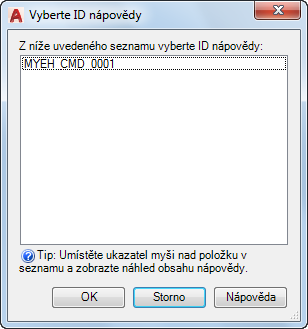

Při dalším přesunutí kurzoru na příkaz na panelu nástrojů nebo na panelu pásu karet se v popisku nástroje zobrazí daný text.
Po přidání příkazu na panel nástrojů nebo na panel pásu karet se v případě, že jsou rozšířené popisky povoleny a na příkaz je po určenou dobu přesunut kurzor, zobrazí obsah rozšířeného popisku.
